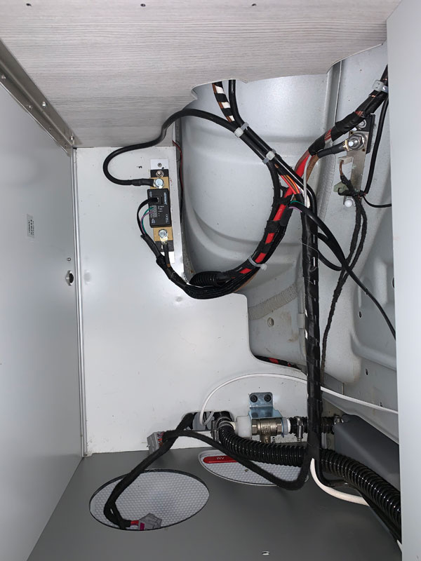

Tu vas installer où le shunt ? Sous le frigo côté penderie, c'est le meilleur endroit pour s'intégrer au circuit. La dessous passe les fils venant du chargeur, tu as un fil de 1.5 jaune/rouge qui va directement à la batterie start.

merci pour ton retour je pensais coller le shunt en dessous du frigo et incorporer le gestionnaire de batteries dans la cloison penderie au dessus du frigo. plus qu a choisir un gestionnaire efficace et pas trop honnereux. mille merci pour l info.

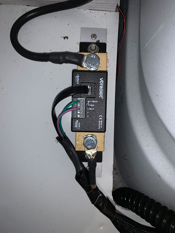

Bien, c'est ce que j'ai fait. Facile de passer le fil entre le montant sur le frigo et le bas. Tu peux tirer sur l'élément bas du cache sans risque pour élargir le passage de la petite fiche RJ45. Moi, j'apprécie Votronic car le petit affichage s'intègre bien sur le cache.
Attention à ne pas mettre l'appareil au centre du cache car les vis vont poser un gros problème. Moi, je place le 1er appareil en dessus du centre pour le contrôle des panneaux, ainsi j'ai la place d'en mettre un 2ème en dessous pour les batterie.
Votronic LCD Batterie Computer 100S + 100A Smartshunt
J'ai fait un petit support pour pouvoir boulonner le shunt...
Sur la dernière photo, on voit le câblage modifié après avoir supprimer le 2ème batterie aux.
Normalement on ne devrait pas mettre en série deux shunts, mais dans la pratique cela ne change pas beaucoup et permet à la console du California de fonctionner normalement. La très faible chute de tension provoquée n'a pas de conséquence sur la tension en fin de charge car le courant est faible. Donc pas de risque de sur charge.
