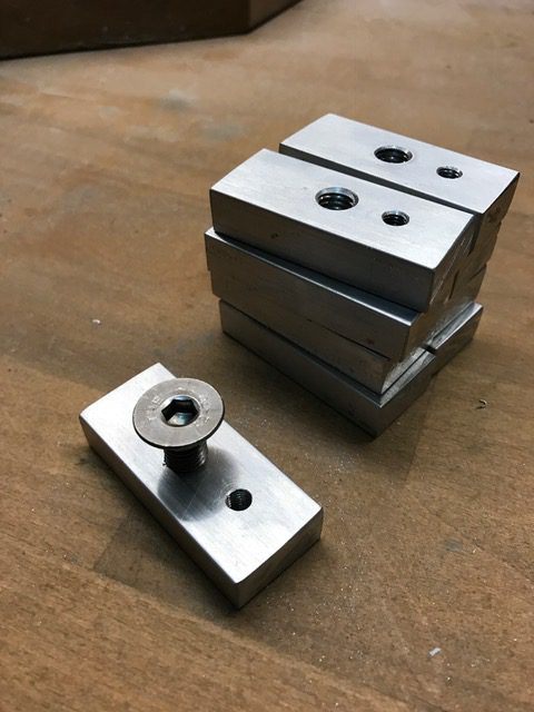

Oui, mais ils sont parfait :grin: Alors je les ai copié. Je peux vous en faire, si intéressé -> MP

Mais là Solartx.ch la pousse un peu en les proposant à 12.50 CHF environ 11€ pièce :shock: Je vais donc les faire moi-même.
C'est fait :lol:
Coût de revient:
Aluminum 20 x 10 mm coupé en plot de 50mm 33 cts
Vis M8 tête cylindrique fraisée de 16mm 27 cts
Vis M5 sans tête de 12mm 15 cts
0.75 francs pièce sans le travail, reste aussi un solde de 5m d'alu, soit 28.- mais comparé au prix de Solartx (12.5 x 8 + 40.- de port = 140 francs) je m'en sors bien.
De plus j'ai aussi fait couper et plier des tôles Alu de 3mm pour fixer mes panneaux photovoltaïques. Coût des 4 plaques de 530 x 230 mm, 65 francs.
Plaques qui seront fixées aux rails du toit. Les panneaux viendront se fixer sur ces plaques avec des vis. Je trouve inutile d'avoir une plaque sous tous le/les panneaux. Ainsi le panneau souple repose tendu sur le toit et est fixé de chaque côté. Pas de colle sur le toit et pas de tôle lourde et inutile sous tout le panneau et seulement 2mm de plus au point haut du toit.
Facilement démontable, pour nettoyer ou changer un panneau défectueux.
A suivre...

Remerciement a Jeanda , pour les cales de fixations pour panneaux solaire :grin:
Qualité , et livraison au top .
Vu avec lui en mp.
Kenavo Cap_PDT_01_07

Donc la Poste fait bien son boulot :grin: Merci pour le retour.
