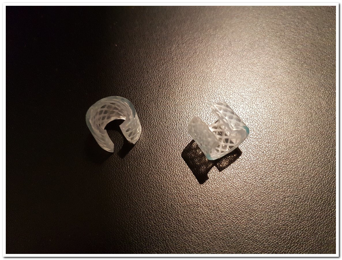

Cela peut éviter des bruits de toit en roulant...aucune fonction a priori dans le "fonctionnement" du pantographe.
Je les avait perdu depuis longtemps, je viens de les remplacer, mais je n'ai pas roulé depuis pour savoir si cela avait changé
quelque chose au niveau des bruits parasites.
Astuce évoquée ici, si il y a changement couper la durite en biais, cela éviterait qu'ils se sauvent

Peut être servent-ils juste pour une question de bruit pour amortir ?

Merci à tous les deux, je vais effectivement utiliser l'astuce et les changer en coupant le tuyau en biais

Sans ces deux pièces tu risque un claquement en roulant.

J'ai trouvé dans les gouttières latérales près du pantographe ces deux pièces, une de chaque côté.
Quelqu'un saurait-il où elles se positionnent à l'origine et comment les fixer pour ne pas les retrouver ailleurs qu'à leur place ?
Je suppose qu'elles doivent servir de protection à une pièce en rotation, mais laquelle ? ...
Est-ce que ces pièces sont montées sur tous les T6 ?
Je n'en ai pas, par contre j'ai bien les claquements sur un mauvais revêtement Cap_PDT_01_15

Pour les T6 et 6.1 je ne sais pas. Mais sachant que ce toit n'a toujours pas été amélioré après tant d'années je suppose que oui.

Bonjour
Nous les avons sur notre T6 Calif
Elles vont en bas sur un axe du pantographe pour éviter que le toit claque en roulant.
On regardera la position exacte...mais il pleut aujourd’hui.
On les voit quand on monte sur la roue arrière.
Elles ne sont pas sur ETKA Les ateliers utilisent du tuyau tricostil.
Comment ça ! Il pleut en Vendée Cap_PDT_01_20 !
Je veux bien une petite photo avec le retour du soleil.

A la vue de ces pièces échappées des pantographes, je me suis empressé d'aller vérifier sur mon vieux Calif si elles étaient encore là n'ayant jamais constaté ni de bruits, ni de morceaux de Tricoclair® sortis, et là, je me suis rendu compte que ces 'amortisseurs' tubulaires (un peu plus rigides) étaient installés avant montage sur l'axe concerné, comme quoi avant ils prenaient soin de certains petits détails, mais çà, c'était avant !
