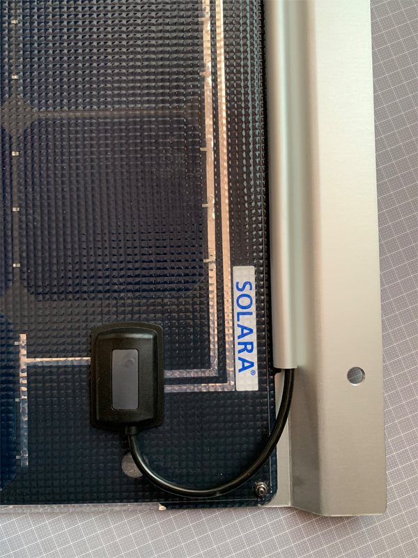

Chez moi, entre deux voyages, c'est l'effervescence à la cave ! Non pas les vendanges, c'est trop petit pour entreposer du vin. Je prépare mes supports en alu et les colles sous les panneaux que SOLARA m'envoie.
