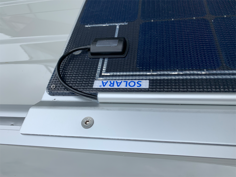

Hello,

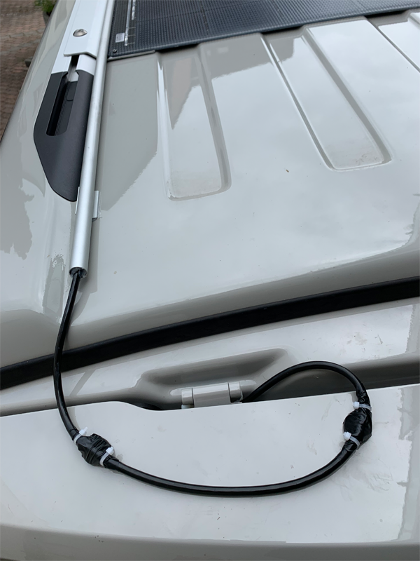

Vous connaissez ma façon d'installer les panneaux solaires sur nos California avec un passage étanche. Voici à la demande de clients un montage sans agression au VW.
Le passage du câble est fait par le soufflet du hayon. Deux aimants maintiennent les 26 cm de câble nécessaire avec le toit ouvert. Et avantage de ma méthode avec mes supports alu et le tube allongé jusqu'au bout du toit, c'est propre, fiable et joli.
Avec de la gaine rétractable ou du ruban adhésif d'électricien j'ai entouré les aimants sur le câble.
Seul les SOLARA sont suffisamment résistant pour ce type d'installation. Si choix d'une autre marque, il faut absolument les coller sur un support aluminum afin qu'ils ne vibrent pas.

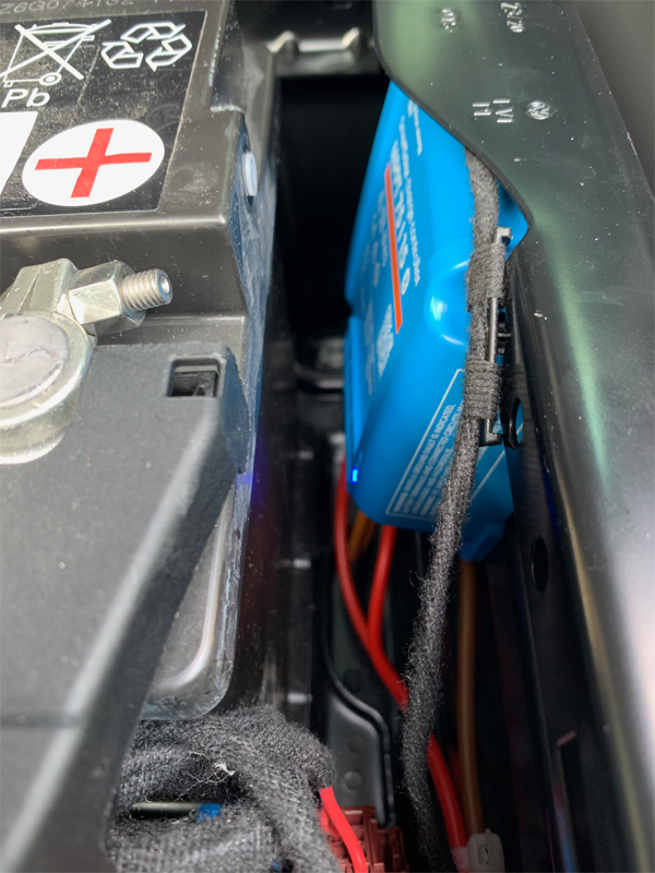

Le passage des fils à l'intérieur est très facile, je pousse un tire fil dans le conduit prévu entre l'arrière et le montant avant puis je fais descendre les fils dans le montant au niveau du siège conducteur et les fait passer sous la moquette et le support de siège. Je décroche juste le cache du montant beige et tire de 2 cm le cache bas. Puis j'enlève le marche pied et dévisse le support de siège pour pousser les fils dessous la moquette et en disposer sous le siège.
Il y a largement la place pour un régulateur Victron avec Bluetooth sur le côté de la batterie.
Solution idéale pour les California Beach. Sur les Ocean j'installe le régulateur en haut de la penderie et raccorde la masse derrière le disjoncteur et le + 12V sur la batterie arrière avec un fusible de 40A. Donc encore plus facile à installer car pas besoin de tirer les fils à l'avant.
