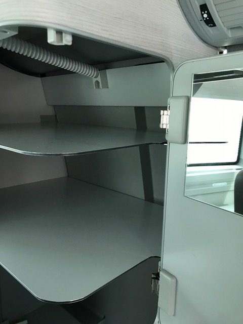

Salut tout le monde,
quelqu'un a t-il les dimensions haddock pour faire des étagères dans le placard-penderie d'un t6 svp?... merci

Voilà ce que j'ai écris dans mon fil "Voilà Solfar, mon voyageur du Soleil"
Juste une petite modification des mesures: à gauche remplacer 190 et 220 mm par 180 et 210mm
Utiliser du double face résistant, j'ai ajouté des rivets POP car le support L de 150mm c'était décollé. Pour les rivets percer le support L à 3.5 mm puis une fois coller percer délicatement dans l'armoire, juste la première couche d'aluminium ! Bien sûr utiliser des rivets court.
Comme j'ai une lamineuse, je recouvre mes tablars de plastique pour tiroir Ikea.
Puis j'ai modifié la penderie, je n'ai pas de costard cravate, alors j'ai ajouté deux tablars un pour Madame et l'autre... pour Madame, il me reste le fond heureusement.
Dimension tablar du haut de la penderie: 51 x 33 cm
Dimension tablar du centre de la penderie: 51 x 36.5 cm
Couper dans du profil alu en L de 20 x 5 mm des supports de 150, 180 et 190, 210 mm
Je suis installé pour la coupe des feuilles Alu composite, j'en utilise pour contrecoller les tirages papiers grand format de mes photos et de mes clients. Si vous désirez les tablars ci-dessus, je vous les prépare volontiers au prix de 50 CHF port compris pour la Suisse. Pour la France les frais de port s'envole, me contacter en MP, svp.

Merci beaucoup, c'est parfait! "y'a plus qu'à". C'est beau, la coopération.
