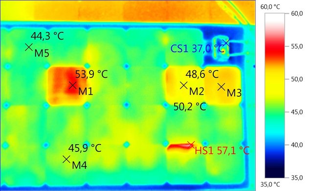

Sur le forum les échanges sont moins important qu'il y quelques années sur le sujet. Je pense que beaucoup ont été déçus. Les panneaux souples à un prix attractif présentent trop de défaut. Ils évacuent mal la chaleur, les connexions se décollent sous les vibrations et la chaleur excessive quand l'ombre est partielle sur les panneaux les détruisent.
Après un an soit ils sont HS ou ils ont perdus 30% ou plus de rendement.
Voilà un panneau vu avec une caméra thermique. En rouge les point chaud ou le courant ne circule plus ou très mal.
Plusieurs vendeurs sur Internet ont fermé boutique et la garantie n'est qu'une illusion.
Après expérience je déconseille l'achat de ces panneaux souples ou impérativement les coller sur une plaque alu composit. Mais cela ne garantira pas la fiabilité.
La solution existe tout de même avec les panneaux flexibles. Solara en construit avec le sérieux allemand. Les cellules sont collées sur un support alu composit (Dibond) et le plastique transparent est épais, donc résistant. Evidement le prix de la qualité est multiplié par 3 ou 4 mais à long terme c'est bien moins cher.
A lire le fil suivant très instructif en allemand mais compréhensible avec la traduction automatique.
https://www.caliboard.de/topic/16248-solaranlage-systemmodule-ala-ibgmg/?page=10
