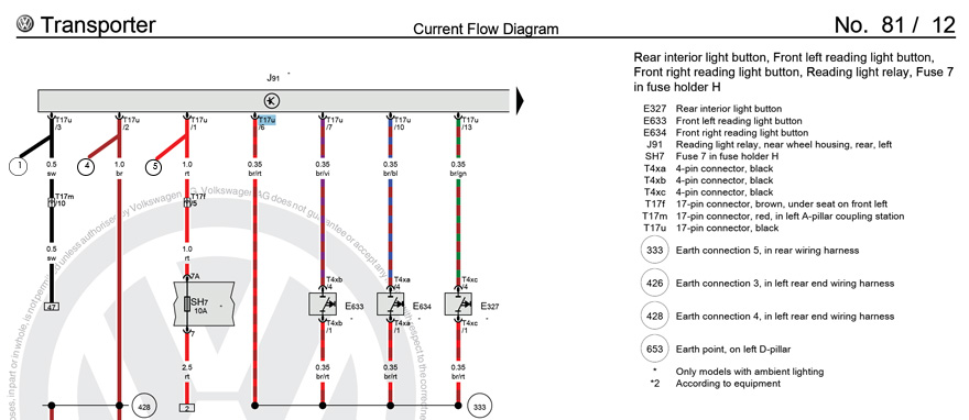

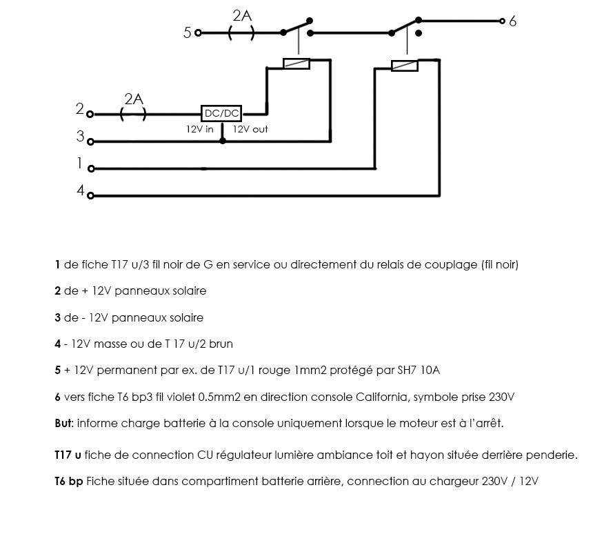

Depuis, une année ce petit boîtier de mon imagination me permet de tromper la console du California.
Les amateur de panneaux solaire l'ont expérimenté, le G clignote avec le symbole prise car la console ne sait pas d'ou vient ce courant de charge et en perd la raison. Impossible également de connaitre le courant réel car ni le chargeur, ni l'alternateur tourne et la console n'y comprend rien.
Comment tromper la console ?
Si vous êtes observateur, vous avez aperçu cette image un peu plus haut.

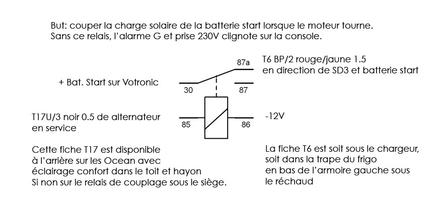

Premièrement le relais qui permet de couper la charge solaire de la batterie Start si l'alternateur tourne.
Inutile si votre régulateur n'est pas prévu pour maintenir la charge de la batterie de démarrage.
et voici le menteur:
Le relais de gauche ferme pendant l'ensoleillement et fait croire à la console que le chargeur 230V est actif. Et si le moteur tourne, l'alternateur fait d'une part tirer le relais de couplage des batteries (sous le siège conducteur) et ici, ouvre le relais de droite afin de ne pas provoquer l'alarme "prise 230V branchée"
Voici la connexion des fils sur la fiche T17u disponible derrière la penderie. (seulement avec l'option "Camper Confort Plus")

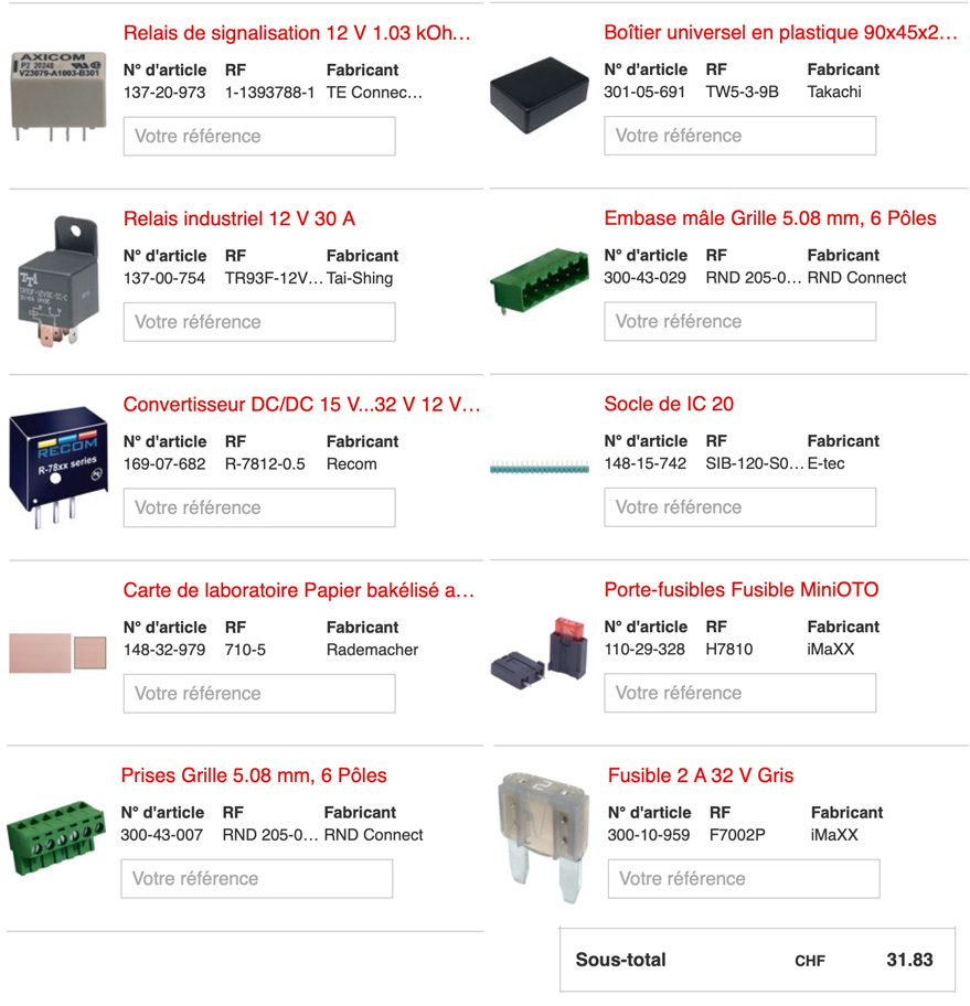

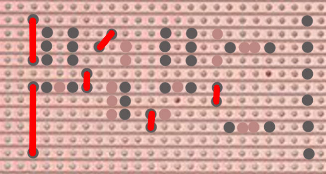

Comment le réaliser ? Simple avec un fer à souder et quelques composants: :lol:
Les points gris sont les soudures, les bruns sont les coupures du circuit à réaliser avec une mèche de 2,5 entre les doigts. et les fils rouges représentent les connexions entre les pistes de la plaque epoxy.
Voici la liste des composants chez Distrelec.ch
