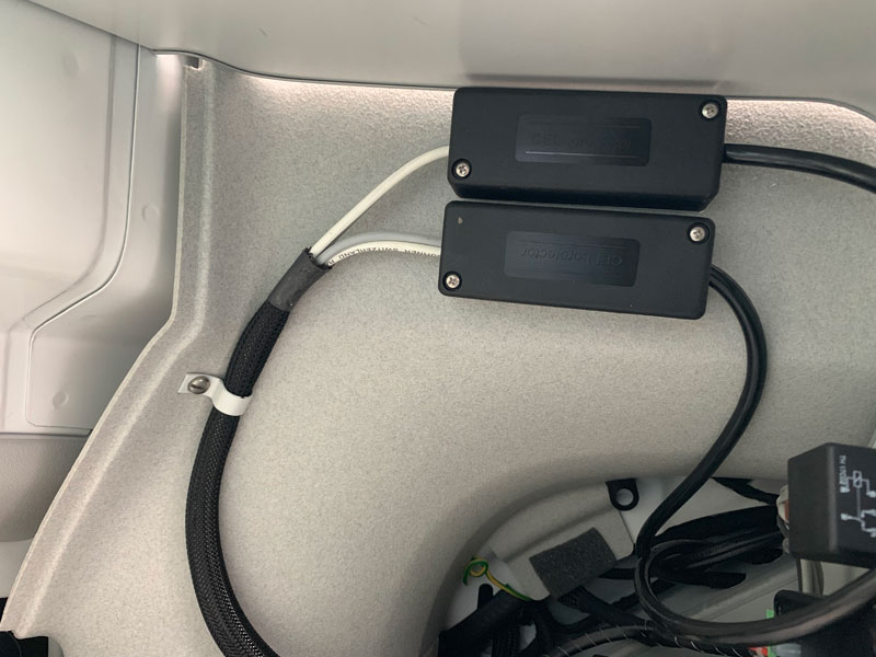

Les câbles TD 3x 0.75mm de 3m fixé en usine au panneau, passe sous le bord du ciel à l'arrière, puis dans la toile et par deux trous arrivent au haut de l'armoire. Ici, j'ai collé au double face les 2 boîtiers contenant les diodes de protection.

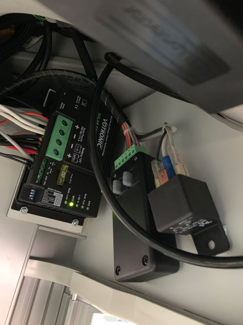

Puis raccordé au régulateur Votronic

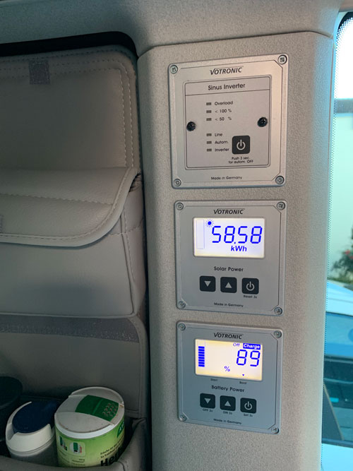

A côté du régulateur, j'ai ajouté un peu d'électronique de ma conception pour éviter que sur la console du California le G et la prise 230V clignote et aussi pour que le calcul du courant soit juste. Je ferai bientôt une explication sur ce sujet.
J'ai aussi ajouté un contrôleur de batterie plus complet que la console du California. Votronic LCD Batterie Computer 100S + 100A Smartshunt
De plus je peux contrôler et exporter les données. Votronic Bluetooth Connector S-BC
