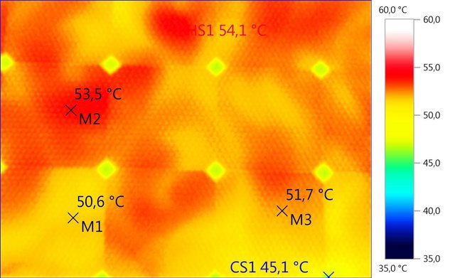

Soleil matinal, la température est uniforme sur ce panneau
En plein soleil le panneau chauffe de façon uniforme, c'est normal. Mais les panneaux souples devrait être sur une surface qui renvoie la chaleur. Ce n'est pas le cas du toit du California.

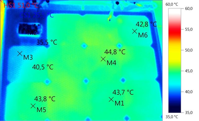

Sur cette image on distingue une température excessive sur une cellule et sur une connexion. Ce panneau est HS ! bien qu'une tension à vide soit présente aux bornes, il ne fournit plus de courant.
Un vendeur allemand spécialisé et très sérieux précise qu'un panneau souple doit être coller sur une feuille alu-composite type Dibond sinon la garantie est refusée. La raison est simple, le Dibond va isolé un peu et éviter les vibrations.
En résumé, les panneaux souples ne sont pas fait pour le toit de nos California. La conception des cellules BackContact est fiable. Le problème c'est le montage en multicouche de feuille de plastique. Les contacts collés ne résistent pas aux vibrations et aux chaleurs intensives. De plus la couche de plastique transparente est trop mince pour protéger les cellules.
